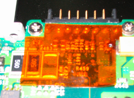

et que vois-je ? un trou dans ce plastique orange,

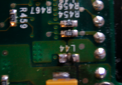

ce composant L44, complètement coupé en deux.

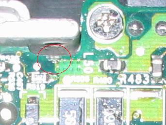

A gauche , vers le trou de la vis de fixation, la carte mère semble avoir été rongée par quelque chose.
Et bien ce quelque chose c’est tout simplement une vis que j’avais mis, mais trop longue. Car j’ai la très , très mauvaise habitude de ne pas prendre les bonnes/même vis lors du remontage .Donc cette vis avait fait contact entre certaines pistes de la carte mère et la carcasse et donc l’alim, mettant la batterie en court circuit.

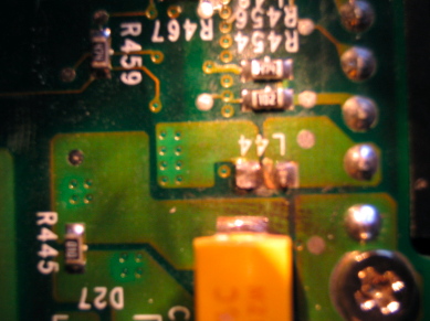

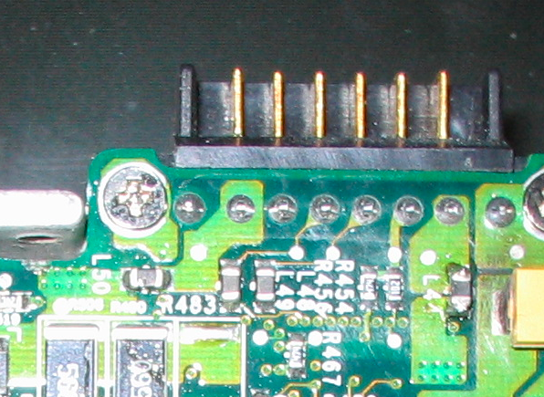

Heureusement , j’ai toujours une carte mère en pièces détachées, je récupère le même composant, je nettoie le circuit :
Un petit coup de soudure ( sans tremblotte !! ;) et résultat :
