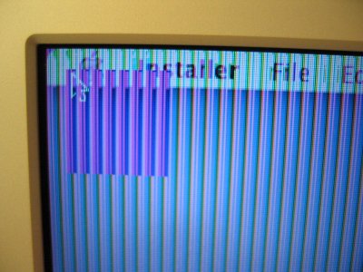

Voici comment réparer cette carte mère/vidéo soi-même si la garantie d'Apple ne joue plus >Support iBook Apple< ( extension garantie dépassée ) :
Je rappelle que pour déterminer si l'ibook possède bien cette panne vidéo, il suffit de tenir l'ibook ainsi au démarrage. S"il démarre et qu'il ne présente plus de problème vidéo, c'est donc bien le problème ...
Voilà donc , un beau sujet en ligne , et ça marche =>

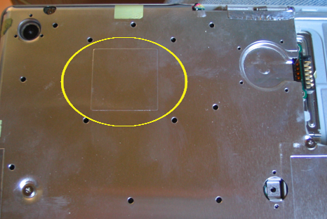

tu n'as pas de "bosse" au niveau du clavier (ou ailleurs) consécutive aux cales insérées ? _________________ Vincent
Posté le: Dim 23 Avr 2006 à 20:38 Sujet du message: |
ch-vox a écrit: |
edit :
tu n'as pas de "bosse" au niveau du clavier (ou ailleurs) consécutive aux cales insérées ? |
sous le dessous mais à peine visible
C'est suffisant comme ça, ou je te l'envoie par mail ? des corrections a apporter ? _________________ David

J'ai reçu quelques mails me demandant la taille/épaisseur de la petite plaque fine :
Je dirais qu'une épaisseur entre 1mm à 1,5 mm serait suffisant, c'est juste de quoi combler cette petite sur-épaisseur :
Sinon, pour faire moins cher que les ailettes du dissipateur, il se peut qu'en découpant dans ce genre de boite pourrait faire l'affaire, en grattant la peinture évidemment :
Je garantie encore moins ses capacitées thermiques !!
Voici ce que préconise également un des "réparateurs" aux states :
[Y]ou can often fix this yourself by removing the iBook's bottom housing, and
placing a shim of any sort, about 1mm to 1.5mm thick, onto the raised square on
the bottom shield. I use a Scotch mounting square--you can get them in hardware
stores and many grocery stores. When you reinstall the bottom case, it will
press against this shim, which will press against the graphics chip, and may
allow the chip to come into better contact with the logic board.
Vu dans le Support Apple Ibook  _________________ David
