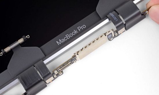

D’après l’excellent iFixit, les connecteurs de l’écran des MacBook Pro depuis 2016 seraient trop fragiles... Ces câbles appelés "nappes" sont souvent utilisés pour faciliter leur passage dans des interstices. Mais Apple les a placés dans les charnières des MBP, ce qui leur impose des contraintes à chaque ouverture/fermeture de la machine.
Les nappes du MacBook Pro
iFixit émet des doutes sur la durabilité de ces nappes. Le premier impacté serait le câble du rétroéclairage qui présenterait des signes de "stage light" (lumière scénique) puis d’absence de lumière en cas de rupture (risque accru en cas d’ouverture à plus de 40° de l’écran).
Là où le bât blesse : cette nappe est... solidaire de la dalle. En cas de rupture de cette petite pièce coûtant quelques euros, il faut changer l’écran complet qui en coûte plusieurs centaines !
