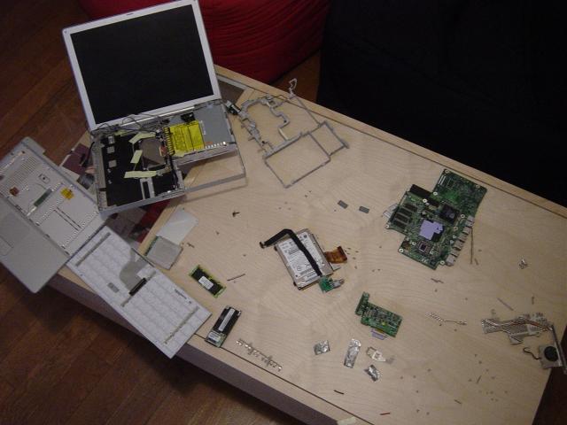

Voilà la machine est complettement démontée... (Il fallait tout démonter pour libérer la pièce...)
Par contre la prise à l'aire bien soudée... J'ai peur que ce soit abimer à l'interieur...
 _________________ http://www.viex.org |
| Revenir en haut de page |
Posté le: Mer 22 Sep 2004 à 19:16 Sujet du message: |
T'es fou !!!!! J'aurais jamais osé
Bon alors c'est soit le connecteur soit le cable qui part de la plaque qui sont défectueux.
Le conntecteur est fixe ou a du jeu ??? _________________ Ludovic

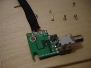

Je viens de voir qu'il y a un truc coincé dans la prise (un bout d'une alime défectueuse...)!
Je vais essayer de l'enlevé, j'espere que ca n'a pas tout bousillé!!! _________________ http://www.viex.org |

C'était un bout du cable d'alim, je pensais qu'il s'était cassé en le transportant, mais non...
J'ai réussi à l'enlever... J'espere que ca n'a pas tout cassé (ca a continuer à marcher pendant un moment, meme si il fallait souvent que je triture la prise... puis plus rien.. J'espere que c'était parceque la pointe etait coincé et faisait constamment cours circuit...) _________________ http://www.viex.org |

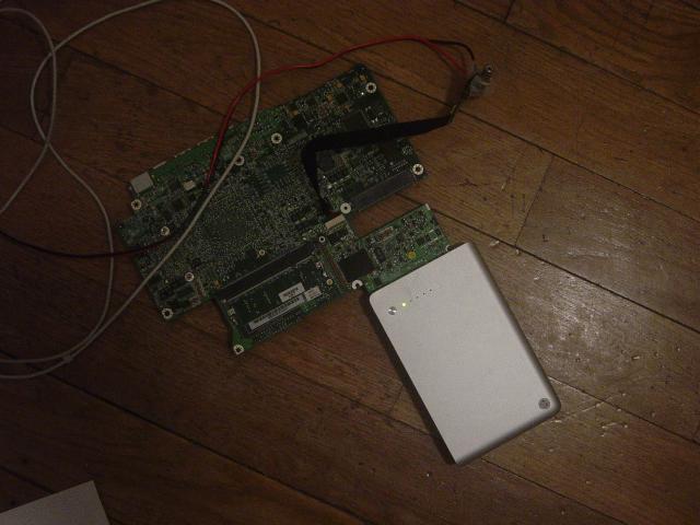

Merci, en fait je me demande si mon alim n'est pas morte du coup.
J'ai bricollé avec mon ancienne alim (celle qui avait laissé un morceau dans la prise!!!) et... ca marche!!!
(enfin ca a l'aire)
Voici une photo de ma baterie en train de charger
Je vais m'assurer demain que la nouvelle fonctionne bien, sinon je commanderais la piece et je bricolerais un truc en attendant  _________________ http://www.viex.org |
